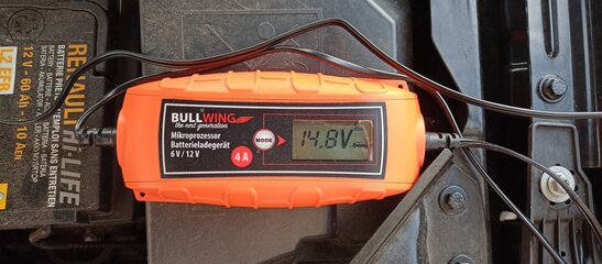

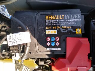

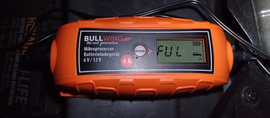

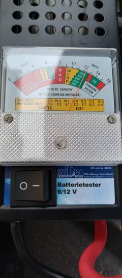

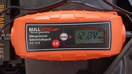

Ich habe bei meinem "Dacia Sandero Stepway Comfort TCe 90 Bj. 3/2021" seit voriger Woche wieder die gleichen Hinweis im Display stehen wie im Mai 2021 was die Batterie betrifft,Im Mai 2021 wurde eine orginal Clio Batterie gegen die vorherige ersetzt da es da die gleichen Probleme gab.Es ist schon echt nervig,wenn der gleiche Scheiß wieder auftritt :angry: sonst habe ich an meinen Fahrzeug nicht auszusetzen,aber das mit der Batterie nervt gewaltig :angry:Heute habe ich einen Batterietest zu Überprüfung am die aktuellen Batterie angeschlossen.Der Wert ist im unteren Bild "Car Batterietester" zu sehen.Das Batterieladegerät (Bild unten i.d. Galerie) zeigt den gleichen Wert an.
