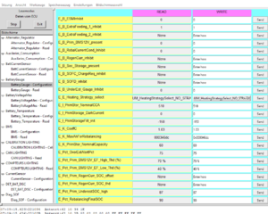

Würde gerne die Screenshots aus PyRen oder CAN Clip sehen, wo solche Anpassungen möglich ist.
Mit DDT4ALL wäre das zwar möglich, aber diese Optionen hat keine Renault Werkstatt.

DDT4 All funktioniert beim Sandero 3 nicht! Weiterhin wird auch keiner Wekstatt an den Herstellerparametern rumfummeln, selbst wenn sie es könnte. Gibt es danach Probleme, muss sie dafür haften. Wenn dann werden nur vom Hersteller freigegebene Updates eingespielt, welche die Parameter ändern.
