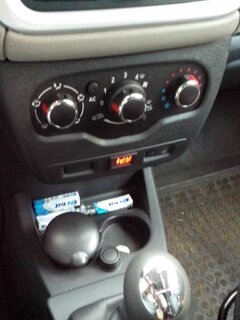

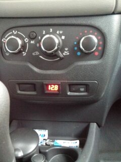

Die Woche habe ich das Thermometer erhalten und heute im Dokker eingebaut.
Einfach war es nicht und der Platz ist auch nicht so ideal, aber der einzig Vernünftige, auch wenn etwas schlecht ablesbar. Das Thermometer habe ich in die untere hälfte der Mittelkonsole plaziert, direkt neben dem Schalter für die Scheiben- und Spiegelheizung. Den Aussenfühler hab ich dann nach links hinter den Sicherungskasten gezogen und durch die dahinter liegende Manschette in den Motorraum geführt. (war ne Quälerei aber ging irgendwie) Den Sensor habe ich erstmal vorne hinter der Frontverkleidung in Höhe des Motorhaubenverschlusses befestigt und bis dorthin mit Kabelbindern fixiert.
Anbei zwei Fotos vom Thermometer.

Nur Aussentemperatur.
