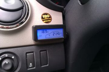

ich will hier Euch mal kurz mein Außenthermometer vorstellen.
Gekauft habe ich es bei ebay, es nennt sich dort: Mini LED Thermometer
Der Einbau war relativ leicht.
Links die Abdeckung von den Sicherungen entfernen.
Von hinten die Schalterplatte rausdrücken.
Thermometer anzeichnen, das Loch mit einer Laubsäge aussägen und mit einer Feile auf Maß ausfeilen.
Thermometer einsetzen und von hinten mit Heißkleber zusätzlich fixieren.
Die Strom-Kabel soweit verlängern das sie bis zum Zigarettenanzünder reichen.
Schalterplatte mit Thermometer einsetzen.
Stromkabel bis zum Zigarettenzünderan führen und dort mit Stromdieben anschließen (den Zigarettenanzünder kann man komplett heraus ziehen).
Mit Bohrmaschine ein Loch (ca. 4mm) in den großen, dicken Gummi bohren, wo der Kabelbaum nach außen geht (Fahrerseite). Das Loch drückt sich zwar wieder zu, aber mit etwas Spucke am Thermosensor kann man ihn dann durch schieben.
Den Sensor bis vor unter den Kühler führen und ihn vorm Kühler befestigen, so, dass er selbst in der Luft „hängt“.
Sicherungsabdeckplatte wieder schließen und fertig ist es :)

Wow,sieht echt aus als wäre es immer schon dort gewesen.:)
Spitzenmässig. Sauber gemacht, schönes Thermometer. Schade, dass ich in meinem Lodgy nicht so einen günstigen Platz finde.
Schneeschaufler
Klasse!!!
Die profesionellste Lösung die ich gesehen habe.

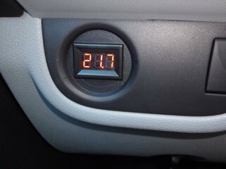

Das leidige Thema Aussenthemp. wurde schon oft in div.Dacia Foren beschrieben!
Ein nachträgliches Einlesen in den BC ist anscheinend nicht möglich!Eine echte Lösung hatte keiner!
Ich finde die Lösung auch sehr gelungen, finde aber noch nicht den richtigen Platz dafür im Dokker.
Das "Ding" is bekannt,er hats halt super umgesetzt!
Joh, das Ding ist wie mein Ding, nur günstiger...
Egal...
die handwerkliche Umsetzung zeugt von handwerklichem Geschick.
Super.
Aber, warum muß ich wissen, und diese Frage beschäftigt mich hier, wie kalt es draußen ist, wenn ich eh nicht aussteigen will, ist doch schön hier.
Ist ein Scherz.
Neeee, sieht gut aus.
