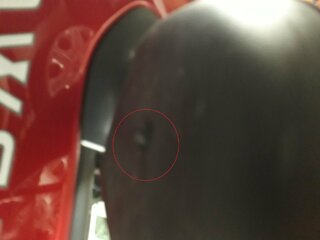

Der sitzt im rechten Aussenspiegel.
Meist dringt Wärme aus dem Innenraum in das Spiegelgehäuse ein weil das Dämmmaterial hinter dem Spiegeldreieck verrutscht ist. ;)
Das teste ich morgen- ich halte einen Fön auf den Beifahrerspiegel.
Die drei Jahre sind Ende des Monats um( Garantie). Ich werde in Zukunft wieder meine freie Werkstatt des Vertrauens aufsuchen. Vom Renault/ Dacia Autohaus bin ich enttäuscht.
Ich habe den Fönversuch gemacht. Den Fön hielt ich zum einen direkt auf den Außenspiegel und habe auch die Innenverkleidung des Außenspiegels entfernt und von dort aus Wärme zugeführt.
Das Thermostat reagierte beim Aufheizen und Abkühlen sehr langsam.
Hinter die Innenverkleidung des Außenspiegels habe ich noch etwas Schaumstoff zusätzlich gepackt. Wie sich das ausmacht, kann ich noch nicht berichten.
