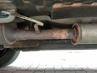

ich müsste meinen Mitteltopf austauschen. Leider habe ich feststellen müssen, dass es zwischen Kat und Mitteltopf keine Steckverbindung gibt. Was tun? Flecken?
Ist das noch die 1. Auspuffanlage...?
Wenn ja, dann ist es so.Im Werk werden aus fertigungstechnischer Sicht oft komplette Auspuffstränge
verbaut.
Ist halt einfacher als mehrere Stücke montieren zu müssen....
Beim Ersatz gibt es dann sehr wohl die einzelnen Komponenten zu kaufen. Die defekten Teile müssen abgeflext oder geschnitten werden.
Die neuen Teile sind dann dementsprechend gemufft oder es muss mit Verbindern gearbeitet werden.
