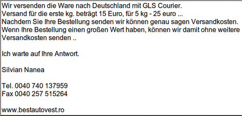

Deine Preise hören sich ja genial an sind ja knapp 400 euro billiger wie beim fachhändler ist ja für die schwiegermama aber wie bestellt man bei dem händler
wie ist da der versand is ja nu stückchen???
Du schreibst in englischer Sprache an contact@bestautovest.ro, welche Teile du benötigst und die Versandadresse, dann bekommst du den Preis und die Zahlungsmodalitäten mitgeteilt. Ab einem bestimmten Auftragsvolumen entstehen keine Versandkosten:
