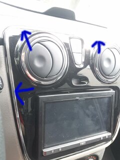

HI kannst mal nen Foto machen. Ich könnte mir vorstellen das da auch einfach nur ne Blende vor ist wie z.b. beim Lodgy die muss man abhebeln und dahinter sind dann 4 Schrauben die den Rahmen des Radios halten... vermute ich jetzt aber nur, da ich nicht weis welches Radio du meinst.

Richtig die Blende muss ab dahinter sind da 4 Torxschrauben. Am besten kann man mit einen kleinen Schrauben drehen oder besser noch etwas flachen stumpfen aushebeln. Ich mache da gleich mal ein foto von wo die Punkte ca. sitzen.
Bei den Pfeilen ca. ist die Blende eingeklipst.. Am besten hebelt man daneben vorsichtig. Bei den ersten malen ist das recht schwer... und man sollte es vorsichtig machen.. wenn die Blende auf beiden seiten Mittig erst mal lose ist geht es nach oben wech etwas leichter.

Danke @Logan MCV1,6 16V
Es hat ohne Probleme geklappt. :)
