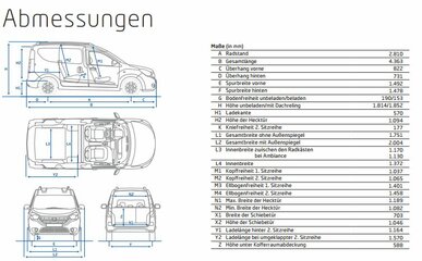

Hat jemand von euch das Längen-Maß von Kofferraum Innen hinten bis umgeklappter Einzelsitz 2. Reihe
oder Längen-Maß bei ausgebauter 2. Sitzreihe parat und wäre so nette, es hier zu posten?
Ich muss eine relativ lange Auffahrrampe für meinen Rollstuhl im Dokker unterbringen und
benötige dazu das Maß. Habe es bei google aus den technischen Zeichnungen nicht herauslesen können.
DAAANKE. Ist ne grosse Hilfe.

Ich habe gerade mal gemessen.
Bis zur gewickelten Bank: 154cm (in Fahrzeugmitte gemessen, aber wegen der "gewölbten" Tür nicht ganz bis an die Tür)
Bank normal aufgebaut: unten 109 cm oben in Höhe des Endes der Rückenlehne 87 cm
Wenn man die Rückbank ausbaut, sind es je nach Sitzposition am Boden ca. 180-200cm ( diese Werte nur aus der Erinnenung)
Hier noch die Zeichnung mit Maßen von der Daciaseite:

Der Express hat ja nur die vordere Sitzreihe...
Bis zum Trenngitter sind bei mir exakt 174cm.
Dies müsste also das Maß sein für die max. Sitzposition des Fahrers.
Eventuell ist es für die Rampen möglich den Beifahrersitz weiter nach vorne zu stellen um noch ein paar cm zu gewinnen
