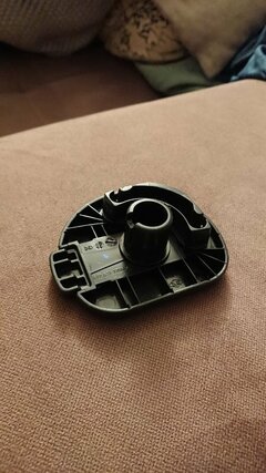

Meine Armlehne ist kaputt gegangen.. bzw. die Verankerung aus Plastik (siehe Foto)
Kann mir die wer schicken der demontiert hat? :) Oder wo bekommt man das Teil einzeln her?
ich bin neu hier im Forum und über diesen Beitrag gestolpert. Genau dieses Plastikteil ist bei mir auch defekt. Eventuell hat jemand eine Teilebezeichnung oder einen Hinweis zu einem weiteren Thread hier im Forum.
