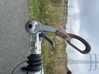

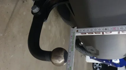

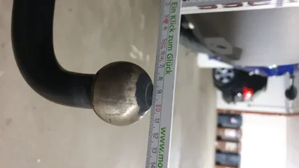

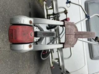

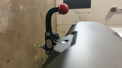

Liebe Mitmenschen,
ich habe mir einen Dacia Dokker 130 Tce gekauft (Baujahr 2021). Nun wollte ich den Wohnwagen an die abnehmbare AHK (Westfalia) anhängen. Das funktoniert leider nicht. Die Antischlingerkupplung ist zu dick. Von Kugelkopfmitte bis Stoßstange sind es bei mir ca. 62mm Abstand. Ich bräuchte wahrscheinlich 75mm. Wenn ich den Wohnwagen so anhängen würde würde ich mir die Stoßstange kaputt machen. Laut Autohaus und OnlineAHKHändlern (Rameder, MVG) gibt es keine AHK mit größerem Abstand als 65mm. Habt ihr eine gute Idee? Vielen Dank.

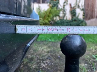

Beim D3 Duster sind es gute 90 mm von Stoßstange bis Kugelmitte.
