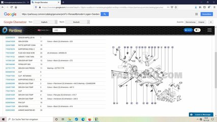

Vielleicht hilft Dir folgende Abbildung weiter:
Lufttemperatur-Sensor; Nr. 12
Ja cool danke vorab aber die Zahlen sind so verpixelt, sorry ich kann es nicht deuten...
Die Position 12 ist aber ein Abgastemperatursensor laut Ersatzteil Nummer...

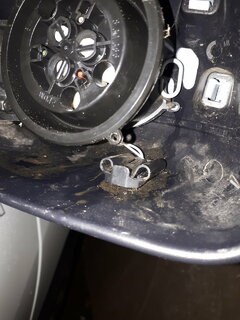

Tach Leute, habe heute den Besagten Sensor gefunden. Hab gesehen das der bestellte nicht passt. Muss man da einen Stecker dazu kaufen?
Habe das Kabel vom Innenraum bis zur Tür durchgemessen . Sensor Ohmisch mit veränderbarer Temperatur geprüft.

Ja das passt mit den Werten!
War heute Abend bei einem Kumpel, dort haben wir die Fehler mit einem VAG Tester gelöscht.
Scheint erstmal zu funktionieren....
Mal sehen was bei der Nachkontrolle rauskommt!?
