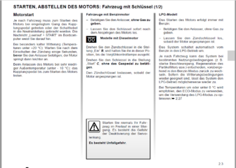

Ist mir auch schon passiert - Gang war eingelegt und ich keine keine Kupplung getreten bzw. Kupplung nicht vollständig durchgetreten. Ist einfach eine gewollte Sicherung - wurde hier schonmal geschildert - Startprobleme
Steht auch so im Handbuch Sandero II
und im Handbuch Sandero III
