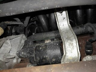

So sieht es von unten aus
also dort wo der Aufkleber durchschimmert ist dann der Stecker ?

Ja, der Anlasser Magnetschalter ist hinter dem Wellrohr versteckt:
Was ich schon paar mal an verschiedenen Autos hatte, das dicke Kupfergeflecht Kabel vom Magnetschalter zum Anlasser. War stark korrodiert und abgefault. Die letzten male war es der MCV I und der Sandero.
Das Fehlerbild würde dazu passen.
