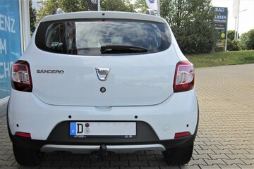

Ich habe eine starre AHK genommen, hatte früher bei einem Honda eine abnehmbare, als ich sie dann nach Monaten benutzen wollte musste ich erst in die Werkstatt, um sie passend machen zu lassen! Bei der Auslieferung hatte alles funktioniert. Zudem brauche ich nicht mich zu bücken, was in meinem Alter von Vorteil ist. An meinem Sandero Stepway stört sie auch nicht optisch und die Rückfahrpiepser reagieren nicht.
Kettenfett geht mit Kettenreiniger oder Diesel und einem Fetzen leicht weg, wenn es 100 prozentig sein soll nimmt man nachher halt noch Bremsenreiniger.
Wie gesagt, das mit den Pipsern und der AHK berichten manche so manche so, bei meiner AHK reagiert der Pipser ( Dauerton im Rückwärtsgang) wenn sie drauf ist ( auch ohne Anhänger).
