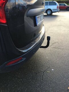

7F12D5C0-F890-412A-A59F-EA5CD3BCFEE9.jpeg 2C9F2C68-EA48-41E0-9D2A-8F8F2E0B0336.jpeg Anhängerkupplung wurde heute verbaut! Ging Eigtl sehr gut und einfach, ohne Hebebühne! Haben zu 3 gemütlich 3.5 Stunden gebraucht.

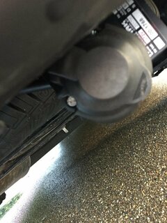

Jetzt ist mir aber etwas aufgefallen, Kappe vom Stecker hängt doch etwas hoch, so das ich den Anhänger Stecker nur mit Mühe und Not eingesteckt bekomme. Muss ich wohl nochmal mit der Feile etwas abfeilen.
War das bei euch auch so?

Und das mit der Steckdose.
Sind da keine passenden Löcher in dem Halter, so dass man die Steckdose so drehen kann dass der Deckel senkrecht nach ober zu öffnen ist?
Sind da keine passenden Löcher in dem Halter, so dass man die Steckdose so drehen kann dass der Deckel senkrecht nach ober zu öffnen ist?[/QUOTE]
Doch stimmt! Ist ne Idee! Weiß gerade nur nicht ob es nur 3 Löcher sind. Prüf ich gleich morgen mal
