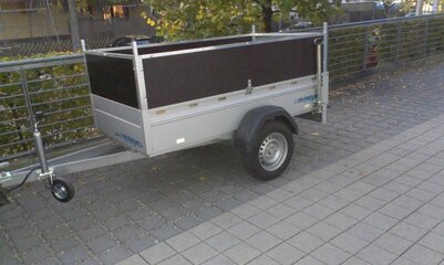

Ich habe bei meinem MW Meyer hohe Bordwände gebaut. Aus Siebdruckplatte mit 21mm Stärke. Die Eckrungen sind aus 25mm Aluprofil und ein Kollege hat mir die Alu-Sachen geschweisst. Die Bordwände sind 55cm hoch, somit ergibt sich eine Bordwandhöhe von 80cm, Das ist noch nicht zuviel Windwiderstand und dank der LKW-Plane, bekommt man alles rein, die Plane drüber und Amen.
Da fliegt nichts raus und mit der Rennleitung gabs auch noch nie Stress.
Auf dem Bild war er gerade fertig, damals vor 7 Jahren und auch noch ohne Plane.
