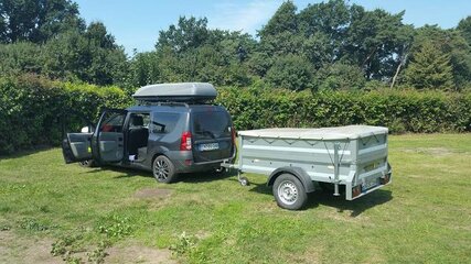

Also wir haben ja besagten Stedele vom ATU (Stedele Einachsanhänger aus feuerverzinktem Stahlblech inkl. Bordwandaufsatz 35 cm hoch und passender Abdeckplane in Rot, ungebremst jetzt bestellen! | A.T.U Auto-Teile-Unger ). Mit der doppleten Ladebordwand und neuerdings auch passender Plane und Spriegel (nachgekauft). Aus dem Angebot damals für 699€...
Ein "waschechter" 750kg-Hänger mit 586kg Nutzlast und etwa 2x1m bei 70cm Bordwandhöhe durch den Aufsatz. Den habe bei einem Transport für Schwiegermutter (NEIN...nicht was ihr jetzt denkt!) mal "unbewusst" deftig überladen... Es sollte Laminat und Trittschalldämmung geholt werden. 20 Pakete Laminat + 12 Rollen - und das hatte sie mir nicht mitgeteilt - SCHWERschaumdämmung! (Zahlen sind aus dem Kopf, auf jeden Fall hatte ich grob überschlagen 700-750kg AUF dem Hänger). Hat er ohne Probleme gemeistert! Das Laminat kam direkt auf Palette rein. Die Fahrt ging so ca. 20km durch die Stadt mit einem kurzen Stück 70er-Bereich zwischen den Ortschaften.
Ein ander Mal haben wir eine Vitrinenwand aus einem Modellbauladen für unseren Verein abgeholt. Auch die hat er "geschluckt" (wenn auch aufgrund der Länge hinten was rausschaute)... Ansonsten nutzen wir ihn für's Zelten.
Sah dann am MCV so aus (Die Stützen hinten habe ich direkt nachgerüstet:14079494_1155006451230151_5727843651442000200_n.jpg
