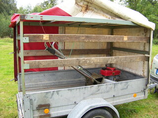

@Idefix Noch etwas zum Spriegel-Planenaufbau. Ich weiß nicht ob du ein handwerkliches Geschick besitzt, oder einen guten Freund hast der dir den Aufbau selber herstellen kann. Für den 08/15 Gebrauch ist die Höhe des Planenaufbau sicher ausreichend. Doch in den Kfz Papieren der Baumarktanhänger steht eine Gesamthöhe von 1,80m drin, doch der Planenhänger ist oft nur 160-170cm hoch, somit um 10-20cm beschissen. Das war ein ein Grund, warum ich meinen Aufbau selber herstellte. Der Grund sind diese 08/15 Alu Aufbauten, an dene man keine vernünftige Ladungssicherung durchführen kann.
Ist noch ein altes Foto. Aufbau und Plane habe ich 2017 überholt und renoviert
