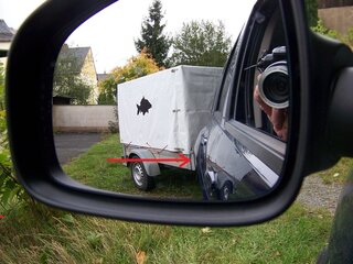

@Idefix In deinem Thread Anghänger kaufen... versprach ich dir ja, ich werde dir ein kleines Helferlein geben, welches dir das rückwärts fahren ein wenig erleichtert.
Als ich ich gerade den LKW Schein bestandanden habe, gab mir ein alter Hase folgenden Rat. Klemme dir eine Zigarettenschachtel dort in die Planenschnur der Stirnwand des Anhängers, wo sich der Punkt befindet um diesen nicht mehr rückwärts korrigieren zu können. Das hat mir damals irre geholfen.
Habe heute diesen alten Rat mal für dich auf den PKW Anhänger übertragen und fotografiert.
Habe heute genau diesen Punkt mit einem weißen Klebeband markiert, den man im Rückspiegel deutlich sehen kann.

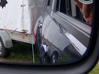

Hier mal genauer. Wenn die Ecke im Spiegel auftaucht (äußerer Rand v. Klebestreifen blau markiert) kannst du locker, beim rückwärts rangieren, deinen Anhänger noch korrigieren.
Wird der innere Rand des Klebestreifens im Rückspiegel sichtbar (rot markiert), dann schiebst du den Anhänger fast endlos im Kreis, denn da hilft keine Korrektur mehr. Kommst du einen Tick darüber, wird deine Deichsel sich Richtung PKW Heck bewegen und es wird teuer.

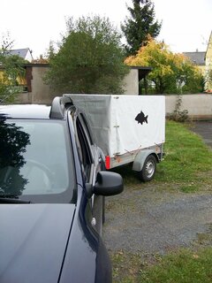

Hier mal den Knickbereich von außen fotografiert wo keine Korrektur mehr möglich ist.
So ein Klebestreifen fällt nicht auf. Es gibt aber auch Reflektionsfolie oder rechteckige Reflektoren.
Die Stelle an der Stirnwand für solch ein Helferlein variiert natürlich von PKW und Hängermodell um ein paar Zentimeter. Jeder sollte diesen Knickpunkt selber heraus finden. Ich brauch es nicht, aber für "Anfänger" enorm hilfreich.
