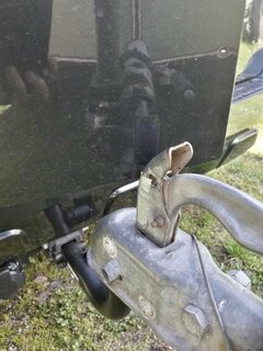

Nach langer Zeit zeige ich mal meine (Teil-)Lösung des Problems: Ich habe die abnehmbare Kupplung von Brink angebaut, natürlich geht die Hecktür mit angekuppeltem Wohnwagen nicht auf, weil sie an den Hebel stößt:

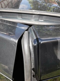

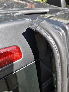

Mir wäre ja schon geholfen, wenn wenigstens der schmale rechte Flügel aufgeht, weil dahinter der "Küchenblock" ist, der auch von hinten zugänglich ist, und ich dann auch einigermaßen Zugriff auf den linken Teil habe, ein stückweit geht der linke Flügel ja auf. Aber der "Dichtungsknubbel" oben am rechten Flügel passt nicht unterm linken Flügel vorbei:

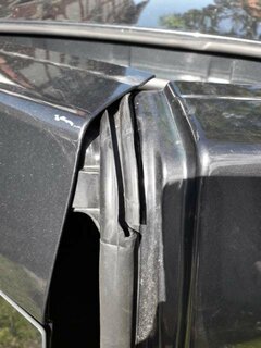

Ohne die Dichtung geht es, und es ist noch ein bisschen Luft:

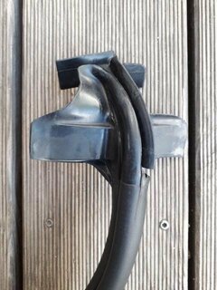

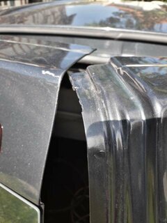

Wegschneiden wollte ich von der originalen Dichtung natürlich nichts, also habe ich mir für ein paar Euro ein passendes Dichtprofil ohne die Knubbel oben und unten bestellt, damit funktioniert es:
Ab ca. 120 km/h gibt es ein Pfeifgeräusch, weil es nicht luftdicht ist, aber mit Wohnwagen am Haken fahre ich ja nicht so schnell. Ich habe es sogar den ganzen Winter über so gelassen, Regen ist nie reingekommen. Ich werde also die origanale Dichtung nur für längere Autobahnfahrten ohne Hänger wieder einsetzen und bei der nächsten Tour mit Wohnwagen wieder gegen die andere tauschen. Das geht übrigens ganz fix, die Dichtung ist nur aufgesteckt.
