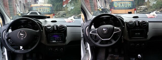

Ich habe meinem Lodgy einen Umbau auf das neue Faceliftlenkrad spendiert.
Die 350€ haben sich auf jeden Fall gelohnt, zudem ich den noch gaaanz lange fahren werde.

mein lenkrad stammt aus italien, der airbag online aus D.
und ja, es hat sich definitiv gelohnt!
es ist einfach ein viel besseres fahrgefühl, wenn das lenkrad dicker ist und besser in der hand liegt.Lenkrad alt-neu.JPG

Und was hast du nun so für Kosten gehabt??? Ich nehme doch mal an die Hupe ist nun aber bei dir funktionslos oder? Will au ham:p

Aber mal ganz was anderes. Hat sich eigentlich die Aufnahme des Lenkrads an der Lenksäule verändert? Also z.B. von Logan I/Sandero I zu Logan II/Sandero II? Oder von Duster I zu Duster II? Und ist der elektrische Anschluss von Hupe/Airbag gleich geblieben? Ach ja John, wo hast Du denn den Airbag online gekauft? Hast Du dazu einen Link? Und übrigesns, das Lenkrad sieht in Deinem Wagen wirklich besser aus:yes:

wie die lenkradaufnahme bei der ersten generation aussieht, weiß ich nicht.
bei der zweiten generation passt es 1 zu 1.
auch kann man das lenkrad nicht versehentlich versetzen, da lenkrad und lenksäule eine codierung haben.
außer man haut das lenkrad vielleicht mit dem vorschlaghammer rein:hammer:
damit die hupe im pralltopf funktioniert, bräuchte man mindestens eine neue wickelfeder.
hab ich nicht gemacht, hupe einfach zu selten.
der rest (bedientasten tempobegrenzer/tempopilot) passt auch 1 zu 1.
lenkrad hat 144,99€ gekostet, airbag 228,92€.
daniel hat natürlich auch was fürs umbauen bekommen.
mein autohaus wollte mir den airbag nicht verkaufen, wegen sprengstoff usw.
den link zum airbag werde ich deshalb nicht öffentlich einstellen, gebe ich aber gerne per PN weiter.
