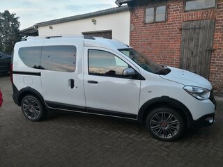

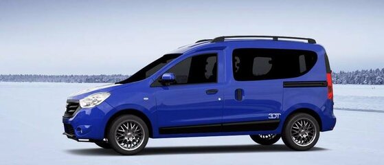

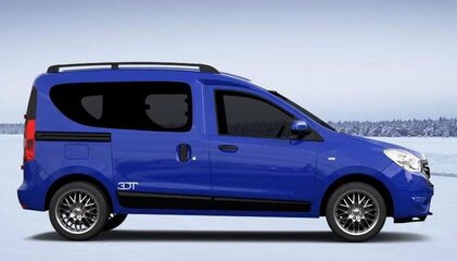

Moin ich finde es was Blöd ,das die Alufelgen für den Dacia Dokker nicht für die Stepway freigegeben sind !
Da unser Dokker am Dienstag zum abholen steht. Möchten wir gerne die Sommerreifen auf Alufelgen machen . und die Winterreifen auf die Serien Stahl felgen . Ich habe schon eine felge gefunden aber da steht immer . Außer Stepway- . kann man so felgen eintragen lassen ? Jemand Erfahrung

Hi danke ja ich suche aber so Felgen wie ich auf dem Bild habe . Stehe auf tiefbett ;)

Ich sehe auf den Bildern 5-Loch-Felgen. Wie ist das möglich ?
Stepway mit 5 Loch ist mir auch neu.
Original sind meines Wissens 4, hier ein Bild vom Stepway Rad.
In 4 Loch gibt es einige Felgen.

Hi das ist doch nur ein Beispiel. Auf den dacia sind 4 Loch . Aber hatte jetzt eben die Bilder gefunden, und auf den dokker Bildern ist die Felge auch mit 4 Loch drin dran. 4x100 et35
Also, ich zähle auf den Dokkerbildern fünf Löcher in der Felge:think:
Mensch das ist doch einfach nur ein Bild von einen Felgen Konfigurator. Der setzt einfach Bilder in die Löcher. Habt ihr sowas noch nie gemacht . Wie gesagt 6J 4x100 et35 haben die Felgen

Nö, einen Felgenkonfigurator habe ich bis jetzt noch nie gesehen oder gebraucht.
