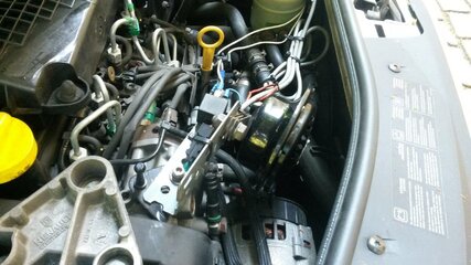

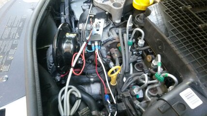

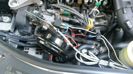

Ich habe heute meine Bosch 0320202006 eingebaut.Dazu muste ich den dekorativen Deckel über dem Motor abnehmen, die Batterie
ausbuen um an das lila Kabel welches zur Orginalhupe geht mit einem Stromdieb mit dem Relais (Spule)zuverbinden,der andere Anschluss der Spule an Masse
(oder Batt.Minus). Dann den Arbeitskontakt über eine Sicherung an Plus und den anderen an Masse (oder Batt.Minus) Den Winkel habe ich an dem Metallnupsi der die Plastichaube hält befestigt, da ist schon ein Gewinde drinn.
Mein Bosch-Starktonhorn funktioniert prächtig, natürlich nur für Notfälle nach der STVO. :D:D
Gut "reingepfriemelt", Deine Stark"strom"hupe! Danke für die Bilder! ;)
Das Relais würde ich noch wasserdicht verpacken (Thema Motorreinigung usw.).
Dann viel Spaß und blas die "Grünen" nicht auf den Standstreifen! :lol:

Ich werde Montag mal die Plastichaube modifizieren und anpassen, dann folgen noch Bilder. Danke für den Tipp
LG Polster
