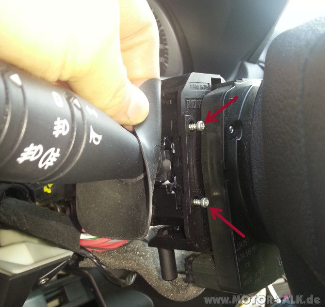

Es kann auch am Kombischalter ein Kabel vom Lötpunkt abgerissen sein: Bild, deswegen schrieb ich, das du mal mit der Prüflampe am Sicherungssteckplatz testen sollst, ob überhaupt dort Spannung vom Kombischalter ankommt, wenn du den Knopf betätigst.
Ausbau der Lenkradverkleidung
Demontage des Kombischalters

Ich war eben im Wagen und wollte die Lenkradverkleidung weg nehmen. Wie ist die denn bitteschön befestigt ?
Hatte meine Lesebrille auf der Nase und mit einer Lampe in die Löcher geleuchtet, konnte aber keine Schrauben erkennen. Habe dann mit einem Schlitzschraubendreher probiert, weil ich dachte , es wäre geklemmt. Konnte es aber nicht lösen.
Hatte dann lieber aufgehört, bevor ich etwas kaputt breche.
Kannst du helfen?
wenn Du die untere Verkleidung anschaust siehst Du ja die beiden Löcher, darin befinden sich die Schrauben, wirst aber wohl einen Torx Schrauber nehmen müßen, leider weiß ich die Größe nicht, danach die Verkleidung nach unten ausrasten, die obere Schale kann mann dann so abnehmen.
Nachtrag, ist ein T15, mußt nur mit etwas gefühl den Schraubenkopf suchen.

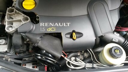

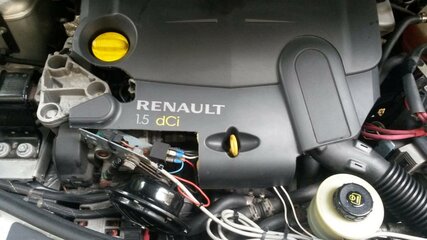

Ich habe heute meine Bosch 0320202006 eingebaut.Dazu muste ich den dekorativen Deckel über dem Motor abnehmen, die Batterie
ausbuen um an das lila Kabel welches zur Orginalhupe geht mit einem Stromdieb mit dem Relais (Spule)zuverbinden,der andere Anschluss der Spule an Masse
(oder Batt.Minus). Dann den Arbeitskontakt über eine Sicherung an Plus und den anderen an Masse (oder Batt.Minus) Den Winkel habe ich an dem Metallnupsi der die Plastichaube hält befestigt, da ist schon ein Gewinde drinn.
Mein Bosch-Starktonhorn funktioniert prächtig, natürlich nur für Notfälle nach der STVO. :D:D

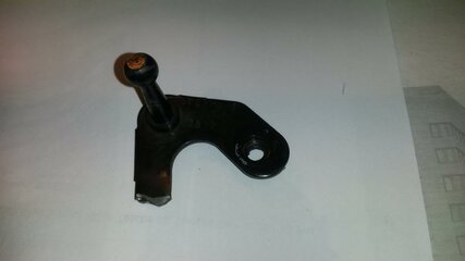

Leider ist meine Hupenbefestigung abgebrochen,siehe Foto
https://www.dacianer.de/forum/attachment.php?attachmentid=12704&d=1404485717
Ich bin jetzt wieder auf der Suche nach einem Platz für mein Bosch-Starktonhorn :angry::angry:
