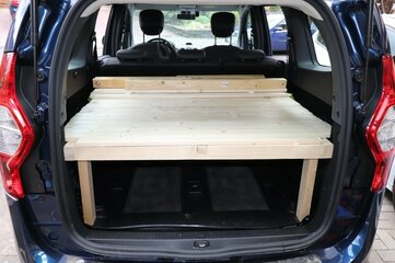

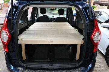

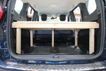

Bettgestell für das Wackenmobil ist fertig.
Während der Fahrt wird alles in den Kofferraum geschoben. Die Rücksitzbank und den Raum unter dem Bett kann ich komplett nutzen.
Ich gebe zu, etwas primitiv, aber ich habe ja noch mein Wohnmobil, doch für Wacken ist mir das zu schade!
Den Akku wollte ich erst in den Fußraum packen. Jetzt glaube ich aber, dass der besser, weil sicherer, hinter dem Rücksitz aufgehoben ist.
Übrigens hat das Holzgestell, Schrauben, Scheiben, Flügelmuttern und Lattenrost zusammen etwa 60€ gekostet und es läßt sich alles ohne Werkzeug auf kellerfreundliche Maße auseinandernehmen.
Es kommt eine Visco-Matratze von 140x200cm rein.
