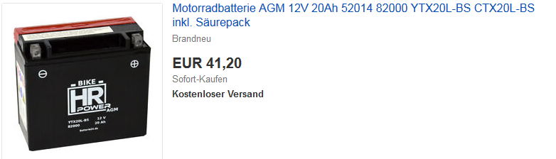

Bei diesem Anforderungsprofil fällt mir spontan eine 12V Motorradbatterie ein.
Klein genug um sie mit einer Hand greifen und sie in den x-beliebigsten Winkeln eines Fahrzeuges unterbringen zu können.
Seitens der Kapazität genug für Smartphone, Tablet, aber auch für 12V Jobs innerhalb des Fahrzeuges.
Was die Stromaufnahme einer solchen Batterie beim laden angeht, kann man sie auch ohne Bedenken über den Ziggianzünder während der Fahrt laden.
Auch würde eine etwas kleinere Solarzelle genügen (Transportplatz im Minicamper ist ein wertvolles Gut), um sie tagsüber zu laden.
Auch ausreichend im Falle eines Supergaus, wenn man sein Fahrzeug bei leerer Starterbatterie mit Überbrückungskabel starten muß.

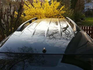

Hast Du schon mal über die Anbringung auf dem Dach nachgedacht?
Platz genug wäre ja......
Ich habe auf meinem Schiff eine halbflexible 100w Solarzelle. Die ist nur ein paar Millimeter dick und würde perfekt auf das Dokkerdach passen...
Müsste man kleben, und irgendwie das Kabel reinbringen...
So, wegen dir bin ich eben extra raus ;). Das Dach hat solche "Streben".
Außerdem hab ich kein Bock, da irgendwo durchzuboren.
  • #10
Ich dachte auf die Reling, dann kannst Du die ganze Fläche des Daches nutzen.
Zwecks Energieausbeute für die Befestigung am Fahrzeug ist dies die beste Lösung.
Nur:
Vermutlich Windgeräusche (hab ich schon, wenn ich nur die Querträger montiert habe)
Nix mehr mit "stealth".
Was ist mit Waschanlage?
Zieht nutzloses Gesindel an (klauen oder Sachbeschätigung aus Langeweile)
