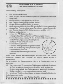

Ich habe es geschafft, Der MCV II ist da. Habe aber jetzt das Problem, daß ich einen zweiten Alarmanlagenschlüssel dazugekauft habe, aber nicht genau weiß, wie man die Schlüssel koppelt. Hier mal der Originaltext der Anleitung als JPEG.
Vielleicht kann mir jemand sagen, was zu tun ist. Was mir nicht klar ist, was muß man tun, wenn schon ein Schlüssel im System ist. Muss der zweite Schlüssel wie beim BMW Zündschlüssel direkt nach dem ersten Schlüssel mit eingegeben werden, oder geht es auch anders ????

Jo, ist schon klar, aber muß ich jetzt für den schon eingelernten Schlüssel die ganze Prozedur wiederholen, um zum Schluß Punkt 9) bei allen Fernbedienungen die Taste A drücken zu können ?
In Punkt 9) heißt es doch, daß alle alten Fernbedienungen gelöscht werden ?
Das heißt also, ich müßte mit dem eingelernten oder dem neuen Schlüssel bis Punkt 8 gehen (nur ein PIN CODE wird eingegeben ?) und anschließend drücke ich nacheinander für alle darauffolgenden Sender die Taste A ?

War heute bei Dacia gewesen und habe nochmal nachgefragt. Man muss bis Punkt 9 alles mit einem Code abarbeiten, dann auf allen weiteren Sendern (bis zu 4 Stck. möglich) die Taste A drücken (innerhalb von 30 sek.). Das hätte man auch so dort hineinschreiben können, dann wäre es klar gewesen. Zu erwähnen sei noch, dass man aufpassen muss nach der zweiten PIN Eingabe nicht noch einmal den Zündschlüssel in Aus- oder -Einstellung zu bringen, da das System dann nochmal den PIN zur Personalisierung abfragt. Es ist dann möglich, den PIN zu ändern.
Am Wochenende werde ich das Experiment eingehen und codieren und mal den Text etwas verschlimmbessern und hier eine wirklich gute Step bei Step Anleitung einstellen; mit der entsprechenden Herstellerbezeichnung und genauen Nummer der Alarmanlage selbstverständlich. Auch werde ich einen Entscheidungsbaum einstellen, wo man sehen kann, was das Alarmsystem mit welchen Eingaben macht.

Also, es hat nicht funktioniert. Nach der ersten PIN Eingabe hat der Blinker keine Bestätigung gegeben. Kann mir jemand sagen, woran das liegen könnte ? Hab alles so gemacht wie beschrieben ????
Ja, alles in der Reihenfolge. Das einzige, was ich technisch nicht weiß ist, wie ich die Antenne der Alarmanlage abklemme. Vielleicht ist das auch nur deswegen angedacht, falls im Werkstattbetrieb mehrere Fahrzeuge codiert werden, damit es zu keiner Überschneidung der Schlüssel kommt. Bei BMW ist es so, daß man die Fahrertür mit dem Schlüssel öffnen muß (nicht mit der Fernbedienung) und auch zuziehen muß (nicht abschließen), um mit der Codierung zu beginnen.

Ja, das werde ich am Wochenende nochmal versuchen..... Danke. Ich vermute mal, da ich keine Bestätigung der PIN Eingabe (blinker) bekomme, daß ich einen Fehler bei der PIN Eingabe selbst mache. Es geht aus der Anleitung nicht hervor, ob die Bestätigung nach der Zifferneingabe (rote LED auf dem Panel) nach jeder Ziffer oder nach jedem Tastendruck auf dem Panel für einen Teil der Ziffer erfolgt......
