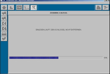

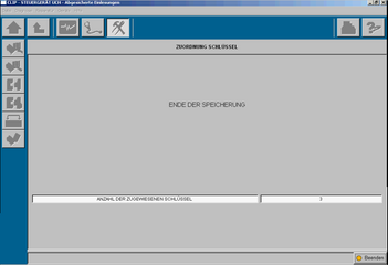

Bei DerBaum's Dokker mit Generation II Elektronik geht es nur mit Hilfe des Renault-Net, bei deinem Fahrzeug (Generation I) gäbe es eine Selbstprogrammieralternative.
Ein Schlosssatz besteht aus dem Tankdeckel, den Schlössern und 2 Schlüsselbärten.
Du hast noch nicht geschrieben, ob du Schlüssel ZV oder Funk ZV hast. Der Plip mit Transponder muss jedenfalls neu, also unbeschrieben sein.
Mit dem Anlernen der neuen Schlüssel werden die fehlenden Schlüsseltransponder wirkungslos.

Ohne Deinen Renault-Händler geht leider nichts!
Ich hatte mir einen zweiten Funkschlüssel zur Reserve von Dacia bestellt und er musste, wie Baum und andere es schon beschrieben, über die Hard- und Software bei Renault völlig neu angelernt werden.
Anders geht das leider nicht.
LG Toni
Man muss noch dazu sagen , das der Wagen alle schlüssel vergisst beim neu anlernen , also ALLE Schlüssel mit zum Freundlichen nehmen.
Renault kann dir neue Schlüssel komplett fertig bestellen, die sind bereits Gefräst usw. Man muss sie lediglich neu an die ZV und WFS anlrenen.
Du kannst dir ja einen neuen bestellen , und dir dann beim Schlüsselmacher welche nachmachen lassen und dann alle anschließend erst anlernen lassen... Kommt günstiger als die original Schlüssel.
