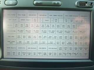

kann mir jemand sagen wie ich im Test Menü 9.1.3 bei meinem Media nav Evolution die Phantomspeisung 12 Volt für meine Aktivantenne auf den Buttons einschalten kann, der Ausgang ist scheinbar deaktiviert.
Viele Grüße,
Andy2043
Taste "RAD A (A/P)" bzw. "DAB A (A/P)" in der letzten Zeile.
A = aktiv, P = passiv.

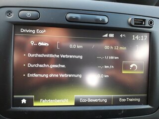

Mit der Datei "mcmtest_activate_4nng.ini" und den Codes 2383 und 3748 hat es sofort funktioniert, in meinem LPG-Duster II (Auslieferung 12/2018) die Renault-Farben im Display und den ECO-Modus zu aktivieren. Soweit so gut, und Dank für die Anleitung. Einziger Wermutstropfen: Bisher zeigt sich im ECO-Display nichts Interessantes.
