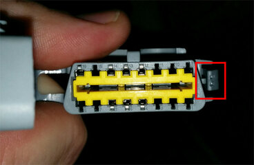

Wie habt ihr die ODB Buchse ausbekommen aus dem ach so großen Handschuhfach. Würde dort nämlich gerne mit Faulerzerklemmen die Verbindungen zum BIC abgreifen wollen.

Einfach rausklipsen und hinten rausziehen:
Aus welchem Fahrzeug stammt dein BIC? Wenn aus Clio4, Captur, Trafic3 oder Twingo3, dann musst du nichts programmieren.
