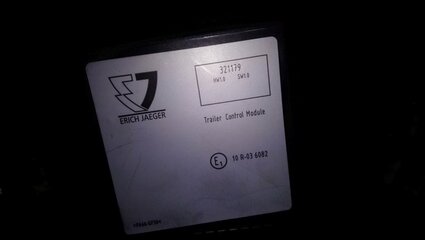

Hallo, mit diesem, auch für LED-Leuchtmittel im Hänger "geeignetem" Modul, ging es bei mir auch nicht. Jäger hat mir ein "altes" für "normale" Glühlampen geschickt, ohne LED-Schriftzug auf dem Etikett, mit dem hats dann funktioniert. Gruß, Matthias.
Mein neues Modul von der Firma Jäger, das bei meinem Fahrzeug (EZ 05/2018) funktioniert.

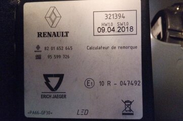

Bei mir ist dieses Steuergerät verbaut. Kann es nun tatsächlich mit einem falsch programmierten Steuergerät zu tun haben?Steuergerät-Anhänger01.jpg
Interessant ist auch das man das Steuermodul 321 179 von "tolo" als analoges Steuermodul in der Produktpalette von Erich Jäger findet. Das bei meinem Fahrzeug verbaute 321 394 aber nicht. Eine Sortierung der Artikel endet bei 321 392. Was immer das zu bedeuten hat. Am besten versuche ich es mal mit einem Anruf, oder besser einer Mail bei Dacia, oder bei mangelndem Erfolg bei Erich Jäger.

Ich hatte von der Firma Jaeger Ende November folgende Antwort erhalten:
Hallo Herr xxx,
das Problem liegt im fahrzeugeigenen Bordnetz und wir haben Dacia/Renault bereits darüber informiert. Leider gibt es noch keine Antwort.
Dennoch können wir das Problem an Ihrem Fahrzeug durch Austausch des Anhängermoduls gegen eines mit der Teilenummer 321179 lösen.
Mit freundlichen Grüßen
XXX
RD2 - Entwicklung und Konstruktion Kabelsätze
Ich habe dank‘ eines sehr guten Serviceanspruchs seitens der Fa. Jaeger ein neues Modul bekommen und somit das Problem lösen können.
