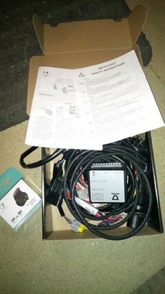

Jäger Elektrosatz Top Tronic

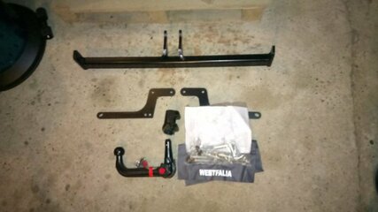

Westfalia AHK Satz

Also habe ich dann heute angefangen meine aus der eBucht bestellte Auto–HAK einzubauen:
Der mechanische Teil hat heute gut geklappt, hab mir auch reichlich Zeit genommen (insgesamt etwa 4 Stunden), alle Montageorte vorher von dem Unterbodenschutz zu befreien, anschließend alle blanken Stellen mit Zinkspray zu versehen und danach alles wieder mit Bitumen–Unterbodenschutz zu versiegeln.
Ich habe dazu den Wagen rückwärts auf Auffahrrampen gestellt um bequemer unter dem Wagen arbeiten zu können - das ist hilfreich, aber nicht nötig.
Was mir heute wirklich positiv an der AHK bzw. an dem abnehmbaren Kugelkopf aufgefallen ist, ist die sehr gute Verriegelung. Das hatte mir an meinen vorherigen Fahrzeugen nicht so gut gefallen. Man sieht farblich mit einem kleinen Punkt gekennzeichnet, ob die Verriegelung nun offen oder geschlossen ist. Alles sehr gut und verständlich. :yes:

Einbau E-Satz (13-polig)
Bei der Auto-HAK Kupplung ist ein Plug-and-Play E-Satz von der Firma Jäger dabei.
Info für alle, die selbst einbauen: montiert zuerst den E-Satz, das ist einfacher wenn noch keine Quertraverse unter dem Wagen ist.
Denn so kann man dann die Kabel besser an seine benötigten Stellen bringen. Ich musste meine Schrauben nochmal lösen um die Kabel ordentlich verlegen zu können.
Ich habe den E-Satz montiert ohne die Heckstoßstange zu demontieren - ist zwar etwas fummelig, geht aber.
Leider ist bei meinem E-Satz die Gummitülle, die den Kabelbaum in den Fahrgastraum führt, wohl falsch rum vormontiert. Es war daher äußerst mühsam die Dichtung richtig zu platzieren, damit auch alles dicht ist (und bleibt).
Ansonsten alles verständlich mit Bildern Schritt für Schritt in der Anleitung dargestellt.

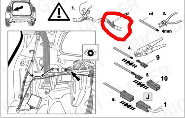

Im Innenraum muss laut Anleitung der Kabelbaum aufgetrennt werden um an ein Pluskabel zu kommen (Fahrerseite über dem hinteren Radlauf). Das war bei mir nicht nötig - kurz vor dem Stecker war das nötige Kabel nochmals außen separat am Kabelbaum in etwa 20cm Länge entlang gelegt. Dort dann einen Kabelschuh aufgecrimpt und weiter gehts. Ist wohl schon werkseitig für die Montage der AHK so vorgesehen.

Ich kann jetzt nur für die Jäger Top Tronic E-Satz sprechen, da muss man in jedem Fall das Dauerplus Kabel anschließen das als Endstück aus dem Kabelbaum schaut. Erst dann funktioniert die Steckdose und auch nur so lässt sich die Nebelschlussleuchte wieder einschalten.
