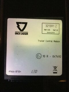

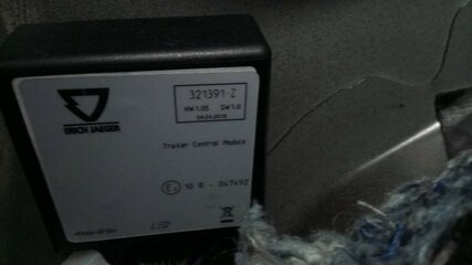

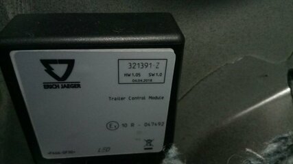

Also mein E-Satz von Jäger ist von Anfang November, also müsste es ja theoretisch das aktuellste Modell sein.
Hier ein Bild des Steuergerätes.
Das ist in meinem Duster II verbaut. Wie gesagt erst seit zwei Wochen drin und kurz davor von Rameder geliefert.
