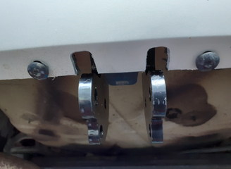

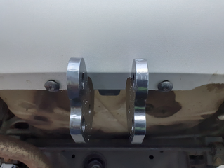

Vorteil ist, dass der Stoßstange nur minimal ausgeschnitten werden muss. Abgebaut ist es überhaubt nicht sichbar. Steckdose kann man auch under die Stoßstange hochgeschoben werden:

Ich habe bei unserem Duster1 Phase 2 am Wochenende eine feste verbaut, da ich nicht immer rumfummeln muß wenn ich den Anhänger oder Fahradträger anhänge.
Es ist dieses von Brink, und man muß nur wenig die Stoßstange bearbeiten.
Brink Anhängerkupplung DACIA DUSTER starr + 13pol Elektrik Bj 10-18
Du hast den neuen Duster, da wird es eventuell anders sein.
Übrigens konnte ich das Anhängermodul nicht unter der Seitenverkleidung unterbringen , da einfach zuwenig Platz dafür war. Muste es seitlich nähe Rücklicht montieren.
Ich habe bei der gelegenheit gleich auch ein Kabel für Dauerplus und Masse , sowie eins für Ladeleitung mitgelegt.
Ausserdem noch zwei 2,5 mm* Kabel für eine Steckdose im Kofferraum. (Ist bei uns nicht vorhanden)
