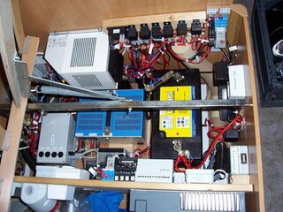

Ich verwende einen Van zum Caravan-Ziehen. Dort habe ich im Van einen 2kW Sinus-WR (Volrcraft) verbaut. Inkl. einer größeren Lima. Von der Lima gehen direkt 2* 25mm2 zum WR, von der Bord-Batterie zur Lima ebenfalls 25mm2. Die Starterbatterie wird über ein Relais mit Klemme 15 dem Bordnetzt parallel-geschaltet.
Der WR speist den Caravan während der Fahrt mit 220V. Im Caravan sitzt ein Lader (IU0U, vollelektronisch, VOTRONIC Pb1225). Dieser lädt die Caravan-Batterie. Der Kühlschrank läuft auf 220V während der Fahrt. Die 220V Einspeisung vom Fahrzeug ist über ein 2. Kabel neben der AHK-Dose realisiert. Während darüber eingespeist wird, ist die CEE-Einspeisedose über ein Trennrelais im Caravan getrennt. (Das Bild zeigt die Installation noch mit dem alten 25A Statron Ladegerät - an gleicher Stelle sitzt jetzt das VOTRONIC.)
Wird der Caravan von einem anderen Fahrzeug (ohne 220V) gezogen, wird die Caravan-Batterie über den Booster und die Ladeleitung geladen. - Es ist also an alles gedacht.
- Das wollte ich nur mal teilen... :)

Das Statron-Ladegeraet war schwer (Trafo), das Votronic wiegt einen Bruchteil davon. Die Batterie ist schwer.
Euromover ist schwer.
Frag mich nicht wie viel in Summe.
Der Anhaenger ist auf 2t aufgelastet (statt 1800kg), das Fahrzeug (Chevy Van 5,7l V8) wiegt beladen mit Gepaeck etwa 3,4t .
Gepaeck wird immer im Van mitgenommen, Staufaecher und Schraenke im Caravan sind nahezu leer.
Der Caravan hat dann auf der wage knapp ueber 1,8t.
Da ist der Wechselrichter und die Zusatzbatterie im Fahrzeug mit drin. Das Fahrzeug hat hinten verstaerkte Federn und eine Niveaureglierung.
Bevor einer nach dem Verbrauch fragt... - So unter 22-25l lauft nix - mit Haenger.
