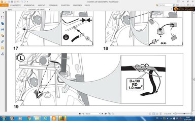

Das Pluskabel für die Box ist im Kabelbaum beim Sandero schon vorhanden . Wo zu finden, ist in jeder vernünftigen Beschreibung enthalten.
Anschließend wird im Sicherungskasten auf Steckplatz F25 eine 10A Sicherung gesteckt.
