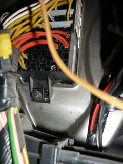

Stecker gab es geschenkt in der Rönó Werkstatt.
images
