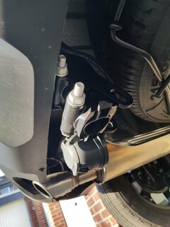

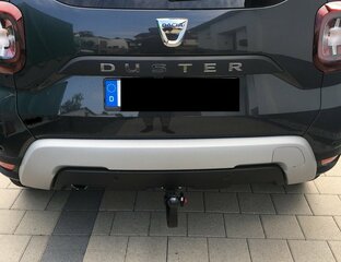

habe seit gestern die Abnehmbare AHK für den Duster 2 im AH montieren lassen.
Jetzt steht die leicht schräg.
Meine frage an die leute die auch diese Abnehmbare AHK von Westfalia haben, ist das bei euch genau so?
Laut AH kann man hier nichts einstellen. Und es wäre bei anderen auch so. Ob ich das glauben kann?
habe den 4x2 Duster 2
gruß, und danke schonmal.

Habe mir eben ein paar Bilder der AHK angesehen. So wie es aussieht kann man da wirklich nichts einstellen... Wenn die Bohrungen für die Anhängevorrichtung schon im Rahmen sind und nicht von der Werkstatt gesetzt wurden, können die da nicht viel nachbessern.
Falls die aber die Bohrungen gesetzt haben, dann hat sich evtl jemand vermessen und die Lochbilder stimmen nicht. Da kann man aber nicht viel machen, außer evtl. aus den Bohrungen Langlöcher machen und dann die Anhängevorrichtung neu ausrichten. Ich weis aber nicht ob das möglich ist.
wie liegt denn das Tragrohr, an dem der Haken befestigt wird? ist der parallel zur Schürze, oder hängt der auch schon schräg? In dem Fall würde ich von einem Montagefehler ausgehen.
Bei meinem MCV war die Schraubenaufnahme im Längsträger - wenn ich mich noch korrekt erinnere - wie ein Schlüsselloch geformt. Eventuell ist das beim Duster auch noch so. Und da hat der Monteur auf einer Seite nicht aufgepasst, dass der Schraubenbolzen richtig einliegt.

also, ich habe nochmal nachgefragt, die bohrungen sind vorgegeben und da kommen hülsen rein. diese haben nicht wirklich luft zum ausrichten.
die verschraubungen der querstange hat etwas mehr luft. diese schrauben wurden gelöst und man konnte sie jetzt fast gerade ausrichten.
ich habe mir auch viele AHK angeschaut. es ist bei den meisten abnehmbaren komischerweise so, das die leicht schräg sind.

Hab gerade mal bei mir nachgesehen, hab auch die Westfalia ist aber gerade, genau mit der Heckklappen Verriegelung in Flucht.

Meine (starre) original Dacia AHK ist auch nicht gerade.....sie hängt leicht nach unten. Ist das bei euch auch so?
