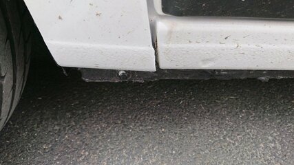

Laut Händler war er ja bei einem benachbarten Betrieb auf dem Messtand zur Achsvermessung, ich war aber nicht dabei und ein Protokoll bekam ich auch nicht. Die Spaltmaße sind bei diesem auch deutlich grober als bei dem alten (Türen hinten auf einer Seite weiter drinnen, auf der anderen weiter draußen). Eine markante Stelle ist der Schweller an der Tür vorn (s. Foto), aber mag sein, dass die mittlerweile weniger präzise im Werk arbeiten. DSC_0001.JPG

Der Spaltmaß bei dir zwischen Kotflügel und Schweller sieht aber wirklich etwas ungewöhnlich aus.

Laut Händler war er ja bei einem benachbarten Betrieb auf dem Messtand zur Achsvermessung, ich war aber nicht dabei und ein Protokoll bekam ich auch nicht. Die Spaltmaße sind bei diesem auch deutlich grober als bei dem alten (Türen hinten auf einer Seite weiter drinnen, auf der anderen weiter draußen). Eine markante Stelle ist der Schweller an der Tür vorn (s. Foto), aber mag sein, dass die mittlerweile weniger präzise im Werk arbeiten. Anhang anzeigen 77937
Das Bild ist von deinem Neuwagen mit 15 km?
Sieht für mich eher nach 15000 km aus.
Das Foto ist nach etwa 1000km gemacht, weil ich ihn schon eine Woche und eine Langstrecke bei Regen gefahren hatte. Aber eben genau auf der Langstrecke fällt ja die Lenkung im Gegensatz zum Vorgänger auf.

Wird tatsächlich das beste sein, ich habe den alten vergleichshalber nochmal angesehen, ist bei dem deutlich besser gearbeitet.

Also ich würde mir da mal ein Bild vom sauberen Auto wünschen.
Für mich sieht das nach Lackabplatzern und Rost am Übergang zwischen Kotflügel und Schweller aus.
Auch der Unterbodenschutz unten am Schweller ist sehr ausgefranst, als hätte er schon zig Radwechsel hinter sich.
Kann natürlich an der Aufnahme liegen.
