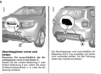

Weiß jemand ob der Duster 2 hinter den Plastikverdeckungen fest integrierte Abschleppösen hat oder ob man da einen Haken reinschrauben muß?
Ich möchte jetzt nicht unnötigerweise die öffnen und am Schluß etwas abbrechen.

es ist eine feste Langöse hinter den Abdeckungen.
Es ist trotzdem zu empfehlen, einmal das Öffnen der Abdeckungen durchzuführen.
Dann hat man die Routine im Bedarfsfall.
Die Abdeckkappen vorsichtig unten abziehen-sonst ist gleich ein Lasche weg-besonders hinten.;):)
