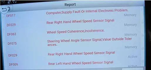

Ich habe die neueste DDT4all Version installiert und kann die Fehler der ECU prima auslesen. ( Injectorprobleme usw. )
Wenn ich allerdings die ABS ECU wähle und die Fehler auslesen möchte, dann stürzt die Software ab ( Phyton ? ) keine Ahnung ...
Ich kann mir die Daten der ABS ECU ansehen - nur wenn ich auf Fehler auslesen klicke stürzt ddt4all mit Fehlermeldung Python ab.

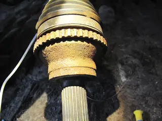

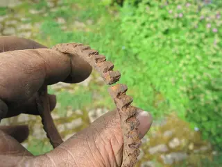

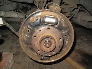

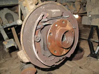

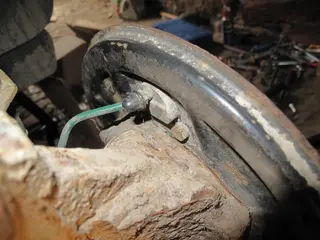

Bei Zündung an gehen bei meinem Wagen die ABS + ASR Lampen nicht mehr aus. ( habe gebrochene ABS Ringe hinten - die werde ich nun austauschen )
Mit einem 100€ Tool von einem Bekannten, konnte ich diese Fehler prima auslesen - mit DDT4ALL klappt das überhaupt nicht - ( wahrscheinlich bin ich zu blöd )
Ich hoffe ich bediene dieses Tool nur falsch ?!
Es wäre nett wenn mir Jemand zeigen könnte wie man es richtig bedient ? Oder stehen die Fehlercodes in einer anderen ECU ? Wenn ja - in welcher und woher bekommt man diese Informationen ? - Fragen über Fragen !

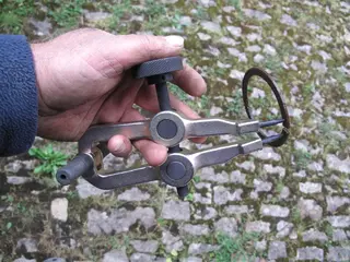

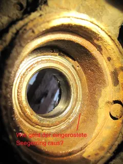

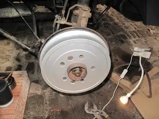

Vielen Dank AlfredK - ich werde es morgen am Vatertag gleich ausprobieren ... habe gerade eben dieses Seegerring Werkzeug bekommen - wenn ich schon an der Trommel herumfummele, dann mache ich die Radlager gleich mit - dumm ist der Seegerring - ich habe keine Hebebühne und krabbel auf dem Boden herum :-( - aber mit dieser Zange habe ich den Ring herausbekommen - das Tool ist zwar sehr teuer - aber ohne diese Teil hätte ich es sicher nicht geschafft ... jetzt kann ich das Lager herauspressen ...

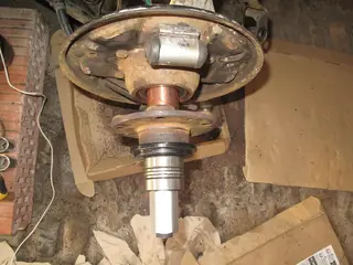

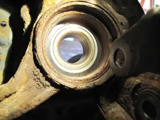

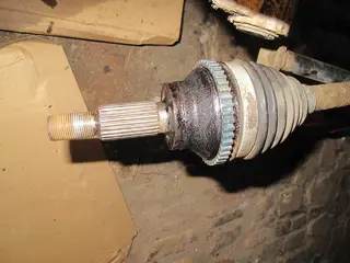

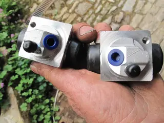

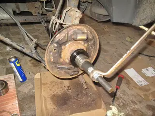

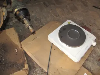

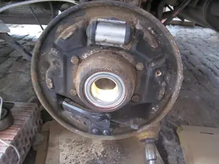

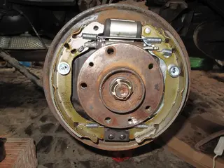

neues Radlager einpressen, neuen Sicherungsring einbauen, Radnabe wieder einpressen, neuen ABS Ring aufschrumpfen, Antriebswelle wieder einbauen - irgendwie klappt es dann doch immer wieder so irgendwie - sehr erstaunlich ...
