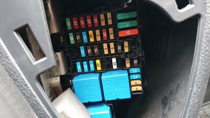

Also die im Motorraum hab ich überprüft und die im auto drin scheinen alle in ordnung zu sein. Das ist der Kasten vom Inneren

eine Sicherung löst bei einem Kurzschluß aus. Ein solcher wird es nicht sein. Durch die Drehbewegung hat sich eine Lötstelle im Lenkstockschalter gelöst.
Das Schadensbild wurde schon vielfach in dieser Plattform gepostet. 1. Abhilfe........Lenkstockschalter tauschen.
2. Abhilfe auf Relaisschaltung umrüsten. Das belastet die Lötstellen im Lenkstockschalter geringer.

Gemessen oder nur Sichtprüfung?
Also scheinbar doch nur Sichtprüfung?
In diesem Fall immer messen oder gegen eine bekannt Heile tauschen. Das Gleiche gilt für die Leuchtmittel.
Nicht immer fetzt es die Wendel weg oder sie fliegt im Glaskolben herum. Ich hatte es auch schon einmal, dass beide Scheinwerfer ausgefallen waren. Die Defekte an den Wendeln der H7 waren mit bloßem Auge nicht sichtbar.

Dann würde ich doch dort mal testweise eine Scheinwerferlampe über einen Sicherungsabzweiger anschließen.
Wenn die Lamoe hinter der Sicherung 27 leuchtet, nach der Sicherung 4 aber nicht mehr, kann es auch sein, daß der Kontakt für den hohen Strom im Kombischalter zu schlecht ist, aber eben gerade für die Kontrollampe noch reicht. Der Schalter müßte dann trotzdem gewechselt werden.
