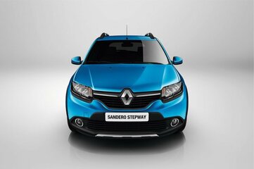

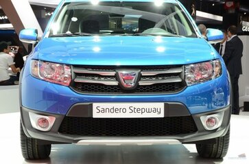

vielleicht weil renault stepway und dacia stepway verschiedene scheinwerfer haben?
Hallo Spremtom,
kann man sehr gut in deinen Links erkennen, dass es zwei völlig verschiedene Scheinwerfertypen sind. Das kann ich so glauben.
