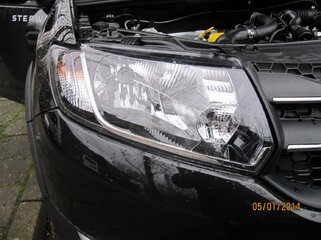

Was habe ich nun für einen Scheinwerfer ? H1/H7, H4 ? Ich tippe of H4 ;)
Bei unserem Stepy aus 10/2013 sind es definitiv H4 Lampen ! ( Ist aber ein EU- Import
aus Polen) Kann mir aber nicht vorstellen, das die "regulären" Baureihen was anderes
verbaut haben.
VG, Murphy
