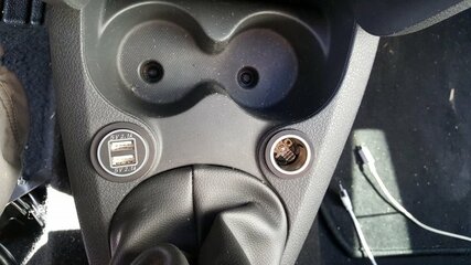

Vorne habe ich eine USB Ladesteckdose nachgerüstet.

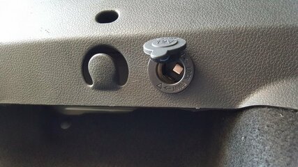

Und hinten habe ich eine 12V Steckdose nachgerüstet um im Sommer mal eine Kühlbox anzuschließen.
Ich habe beide zusammen über eine Sicherung 15A abgesichert. Den Strom habe ich mir mit einem Sicherungsabgriff von der Sicherung 34 (DPlus Radio) geholt.
Somit kann ich mein Smartphone auch laden und die Kühlbox läuft weiter wenn ich das Auto verlasse.:D
Geplant ist mal noch ein Tiefentladeschutz dazwischen zu schalten, damit die Batterie nicht ganz leer gelutscht wird. Mal sehen wenn ich Zeit habe.
