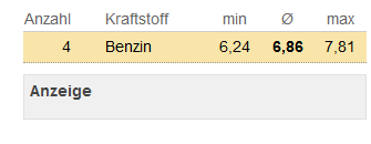

Also wirtschaftlicher ist der TCe nicht unbedingt. Der SCe ist in der Anschaffnung billiger und dazu mit weniger teurer Technik versehen im Reparaturfall.
Laut spritmonitor ist er auch nicht durstiger.
Beim Spediteur gilt TCO(Total Cost of Ownership) als Kennziffer ;)
Da kann der SCe LPG besonders punkten mit geringer Treibstoffkosten.
Hubraumäßig bleibt 1,2l<1,6l, Leistungsmäßig gilt 116Ps>102PS
