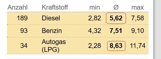

Beispielrechnung laut Spritmonitor für einen groben Vergleich:
E10: 7,51 x 1,30 € = 9,76€/100km = 976,- €/Jahr
LPG: 8,63 x 0,53 € = 4,57€/100km = 457,- €/Jahr
Ersparnis = 519,-€/Jahr bei 10.000 km.
Diesel : 5,62 x 1,15 € = 6,46€/100 km = 646,- €Jahr
