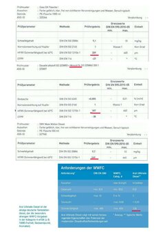

Das besagte Ultimatsch hat noch schlechtere Schmiereigenschaften, als das ordinäre
Diesel !!! ( Mit bis zu 7% Bio-Anteil...)
Gruß,
Murphy
Super, wenn ich so einen Blödsinn lese, bekomme ich die Krätze.
Der Ultimate Diesel und seine Derivate enthät eben keinen Biodiesel. Deshalb kostet er ja auch soviel.
Der normale, strandard Diesel enthält bis zu 7% Biodiesel.
Nachzulesen hier:
http://www.aral.de/kraftstoffe-und-preise/kraftstoffe/aral-ultimate/aral-ultimate-diesel.html
Zu lesen hier: 02. Hochwertige biogene Bestandteile
Aber das sollte eigentlich eh allgemein bekannt sein.
Mfg Phantomas.
