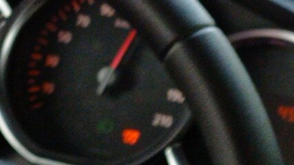

Das Problem hatte ich bereits Mitte Mai schon einmal, konnte aber kein Foto machen weil ich gefahren bin. Damals etwa eine halbe Stunde nach Starkregen, darauf hatte mein Werkstattmeister in Haltern das auch geschoben als ich ihn angemailt hatte. Gestern Nachmittag piepte es wieder, ebenfalls bei etwa 120km/h, und ich konnte von hinten aus ein verwackeltes Foto machen.
Keine andere Warnleuchte, kein Leistungsverlust, kein Umschalten von LPG auf Benzin, Lämpchen nach 5 Sekunden wieder aus, Fehlerspeicher leer. Hat jemand eine Idee was da schiefläuft?

tja, da hat dir wohl jemand den zur Vorglühleuchte gehörenden Dieselmotor geklaut ;) ;)
Da bin ich mir jetzt nicht sicher, ich hatte nach der Fahrt nur schnell bei einer Zigarette nachgesehen bevor es zum Kaffee in den Garten meiner Eltern ging. Gucke ich aber morgen genauer nach. Multifunktionsleuchte war aber nicht an, nur die Vorglühleuchte und halt fürs Abblendlicht.

Bist Du Dir sicher, dass nicht nur das Sonnenlicht in einem ungünstigen Winkel darauf geschienen hat?
Dann KANN das so aussehen, als ob sie weiß leuchtet.
Guck mal ganz oben das Foto an.

Du fährst aber einen Benziner,...richtig? Wenn dann trotzdem diese Kontrollleuchte kommt, dann zickt die Elektronik. Und zwar gewaltig....
Leider zickt sie nicht richtig genug um was im Fehlerspeicher zu hinterlassen. Nachdem ich heute erneut und diesmal alle Steuergeräte überprüft habe (Danke @Texas ) bin ich nur auf einen alten gespeicherten

Ich war gestern lang und zügig auf der Autobahn unterwegs, und zwar nicht wie sonst hier im Pott mit 110 km/h weil mehr eh nur kurzzeitig geht, sondern auf der A2 nach Herford. Und siehe da, das Problem ist nicht sporadisch, sondern permanent wenn etwa 130 km/h oder schneller gefahren wird, reproduzierbar. An der Drehzahl kann es nicht liegen, da ich (wenn der Motor warm ist) bei der Auffahrt auf die Bahn in den kleinen Gängen hochbeschleunige um den fließenden Verkehr nicht unnötig zu belästigen, da leuchtet nix.
In zwei Wochen (Termine, Termine) geht der Wagen einen Tag zum Händler, damit während ein paar Probefahrten die laufenden Daten aller Steuergeräte mitgeschrieben werden können, nicht nur das gespeicherte. Also schön mit Azubi(ne) am fahren und Meister mit Laptop auf dem Beifahrersitz, kein Termin mit Zeitfenster eine Stunde, sondern wenn dann richtig. Die Anfrage des Meisters nach Brühl zu dem Problem war ergebnislos, dort ist man aber interessiert.
